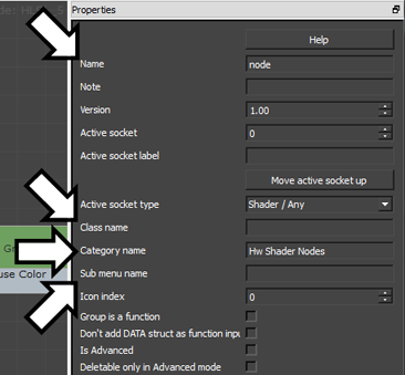

  1. Selecione o nó de grupo e clique no ícone do respectivo grupo para visualizar a rede do grupo.
  2. Na vista de rede do grupo, selecione o nó de grupo à esquerda. No painel Propriedades, é possível personalizar os seguintes atributos:
    • Nome
    • Categoria
    • Nome do submenu
    • Nome da classe
    Personalize estas categorias.
  3. No editor ShaderFX, selecione o menu Grupo Salvar grupo no disco.

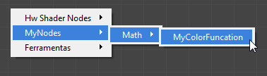

    O nó do grupo, agora renomeado para Nome, está agora disponível quando você clica com o botão direito do mouse na área de trabalho. Ele aparece no menu ao clicar com o botão direito do mouse em Nome de categoria Nome do submenu Nome da classe.
    Um grupo personalizado aparece no menu ao clicar com o lado direito do mouse.
