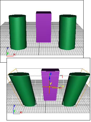

Top: objetos originais
Inferior: único modificador aplicados a objetos
Nota: Quando você aplica um modificador que afeta um volume, como Ângulo na ilustração anterior, a vários objetos, cada modificador instância ocupa a caixa delimitadora do conjunto de seleção inteiro.

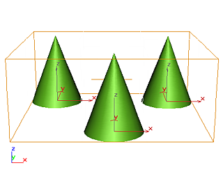

Objetos originais

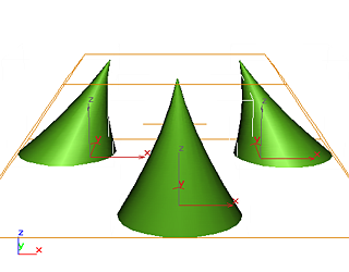

Um modificador aplicado para todos os objetos

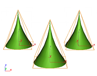

Um modificador aplicada com utilizar pontos de giro ativado
