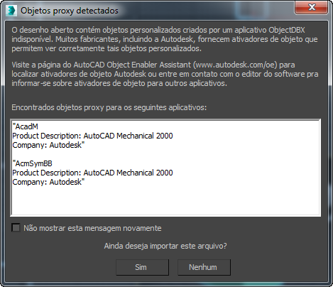

Ao usar o File Link Manager para anexar um arquivo DWG à sua cena, você poderá encontrar uma caixa de diálogo Objetos proxy detectados. Isto significa que há objetos personalizados no desenho que requerem ativadores de objeto especiais antes de editar os objetos no 3ds Max.
