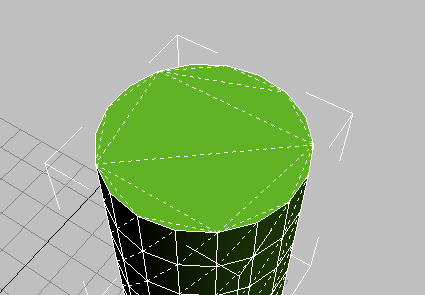

Diagonais no cilindro primitivo padrão
As diagonais são normalmente invisíveis, mas, no 3ds Max, aparecem como linhas tracejadas quando você usa a ferramenta Rodar ou Editar a triangulação. Ao contrário das bordas, as diagonais não podem ser transformadas nem colocadas em prática com ferramentas como o chanfro. Isso é diferente das bordas ocultas em objetos de malha editável/Editar malha, que são bordas reais e podem ser colocadas como visíveis, transformadas e manipuladas com qualquer ferramenta de edição.
