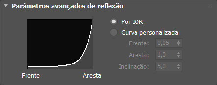

A implementação Parâmetros avançados de reflectância do Material físico permite escolher se você deseja direcionar a reflectância dependente de ângulo com base no IOR do material ou em uma curva personalizada.
- Implementação de Parâmetros avançados de reflectância
A implementação de Parâmetros avançados de reflectância só está disponível no modo Avançado.
Interface
- Por IOR
- A reflectância dependente do ângulo é baseada na equação de Fresnel que, por sua vez, se baseia no Índice de refração do material. Ests é o método mais plausível fisicamente.
- Curva personalizada
- A reflectância dependente do ângulo é baseada em uma curva personalizada criada manualmente. Este método não é fisicamente plausível, mas fornece um maior controle.
- De frente
- O ponto mais baixo da curva; a reflexibilidade nos ângulos de face.
- Borda
- O ponto mais alto da curva; a reflexibilidade nos ângulos de rasante.
- Inclinação
- A inclinação da curva.
