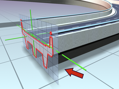

Rodovia elevada sem balanço

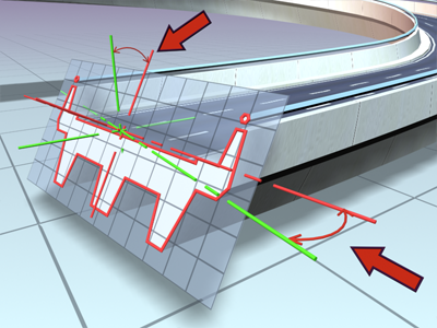

Rodovia elevada com o balanço ativado. O balanço afeta a orientação dos eixos X e Y da forma em relação ao caminho.
