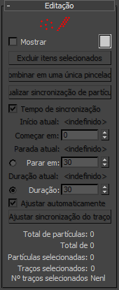

A edição de implementação permite excluir as sementes ou traços inteiros de partículas não desejadas, ajustar o tempo entre traço/partícula e selecionar partículas/traços e transmitir os dados de seleção para os operadores da Tinta de nascimento e Tinta de posicionamento. Não é possível manipular diretamente as sementes de partícula selecionadas com ferramentas 3ds Max padrão, como Mover e Girar.
Essa implementação só aparece no painel Modificar.
Dois níveis de subobjetos estão disponíveis para a seleção: partículas e traços. Como ocorre com outros tipos de subobjetos no 3ds Max, cada nível lembra sua seleção. As partículas selecionadas são vermelhas.
Partícula
- Permite que você selecione sementes de partícula ao clicar nelas e arrastá-las em uma região.
Evento
- Permite que você selecione traços inteiros. Neste nível, você pode selecionar todas as sementes de partículas em um ou mais traços com os métodos de seleção padrão.
- Mostrar sincronização de partículas
- Quando você pode fazer scrubbing do controle deslizante de tempo para ver a sincronização de partículas nos viewports. As partículas começam com a cor especificada pela amostra de cores de Mostrar sincronização de partículas. Quando você faz scrubbing no controle deslizante de tempo, todas as partículas ficam brancas quando ele alcança seu tempo de emissão.
A sincronização de partículas exibida com esta opção é obtida com as configurações de sincronização de traços armazenadas na ajuda da Tinta de partículas. Essa sincronização pode diferir da sincronização definida por um operador de Tinta de nascimento.
Disponível somente quando não estiver em um nível de subobjeto (partículas ou traços).
- Excluir itens selecionados
- Exclui as partículas ou traços selecionados. Também é possível usar a tecla Excluir.
- Combinar em um único traço
- Combina os traços selecionados em um único traço. As sementes da partícula são combinadas de acordo com sua sincronização relativa. É possível utilizar esta ferramenta para combinar traços curtos ou traços de uma única partícula em um traço maior.
Somente disponível no nível de subobjeto quando várias traços são selecionadas.
- Equalizar sincronização de partículas
- Iguala a distribuição de sincronização de partículas em um traço. Essa ferramenta é útil para uniformizar os traços em que algumas partículas foram excluídas.
Somente disponível no nível de subobjeto Traço.
- Tempo de sincronização automática ao selec.
- Quando ativado, define Iniciar em, Parar em e Duração (consulte a seguir) para o quadro inicial, o quadro final e a duração atual do traço selecionado. Esta opção entra em efeito somente se um único traço for selecionado.
- Início atual
- Mostra o quadro inicial dos traços selecionados no momento. Se vários traços com tempos de início diferentes forem selecionados, o valor apresentado será <multiple>.
- Começar em
- O tempo de início dos traços selecionados. Se você altera este valor, o novo horário entra em efeito quando você clica em Ajustar sincronização do traço.
- Parada atual
- Mostra o quadro final do traço selecionado. Se vários traços com tempos de término diferentes forem selecionados, o valor apresentado será <multiple>.
- Parar em
- O tempo de término dos traços selecionados. Se você altera este valor, o novo horário entra em efeito quando você clica em Ajustar sincronização do traço. Você pode escolher esse método ou o método Duração para alterar o comprimento do traço.
- Duração atual
- Mostra a duração dos traços selecionados. Se vários traços com durações diferentes forem selecionados, o valor apresentado será <multiple>.
- atual
- A duração dos traços selecionados. A alteração deste valor entra em efeito quando você clica em Ajustar sincronização de traço. Você pode escolher esse método ou o método Parar em para alterar o comprimento do traço.
- Ajustar automaticamente o tempo global
- Quando ativado, a alteração da sincronização do traço altera automaticamente a sincronização em qualquer operador de Tinta de nascimento no Fluxo de partículas. Essa opção terá efeito somente se um operador Tinta de nascimento que menciona a ajuda da Tinta de partículas estiver presente na cena.
- Ajustar sincronização de traço
- Ajusta a sincronização dos traços selecionados para corresponder aos valores Iniciar em e Parar em ou Duração.
- Total de partículas
- Exibe o número total de sementes de partículas associadas à ajuda da Tinta de partícula.
- Total de traços
- Mostra o número total de traços na ajuda da Tinta de partícula.
- Partículas selecionadas
- Mostra o número de partículas selecionadas. No nível de subobjetos de partículas, ele mostra o número das partículas selecionadas. No nível do subobjetos Traços, mostra o número total de partículas nos traços selecionados. No nível de objeto, exibe o número das partículas selecionadas no nível de subobjetos de partículas.
- Traços selecionados
- Mostra o número de traços selecionados. O valor muda para níveis diferentes de subobjeto. No nível de partículas, mostra o número de traços que têm partículas selecionadas. No nível de traços, mostra o número de traços selecionados diretamente. No nível de objeto, mostra a mesma quantidade que no nível de traços.
- Nº de traços selecionados
- Mostra o número de sequência do traço selecionado no momento. Os traços são armazenados na ordem em que são executados.
