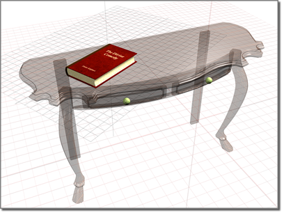

O sistema de coordenadas local é o sistema de coordenadas que está relacionado especificamente com o objeto selecionado.
Um livro em espaço de objeto permanece em uma mesa em espaço do mundo. O livro tem seu próprio sistema de coordenadas local.
Cada objeto tem seu próprio centro e sistema de coordenadas locais conforme definido pela localização e orientação do ponto de giro do objeto. O centro e o sistema de coordenadas locais de um objeto são combinados para definirem seu espaço de objeto.
