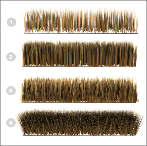

Algum grau de junção é criado naturalmente quando você utiliza Friso em baixas frequências, mas você pode ir mais adiante com os parâmetros de Vários fios. Para cada cabelo que normalmente é fornecido, o parâmetro Vários fios fornece uma parte de cabelos adicionais espalhados pelo cabelo original. As configurações de Deslocamento controlam o grau de distribuição nas raízes e pontas e a Contagem de vários fios controla o número de cabelos para criar a mecha. É possível utilizar o Deslocamento para dar forma à mecha espalhando ou comprimindo as raízes e pontas.
Dica: Para cada cabelo original, Vários fios cria um conjunto de cabelos ao redor desse cabelo, deslocando-se até a parte inferior pelo fator de Deslocamento da raiz. O cabelo é deslocado na tangente do plano até a raiz, que não é necessariamente a superfície do objeto. Para certificar-se de que Vários fios de cabelo realmente contatam a superfície, torne a superfície de crescimento um pouco menor do que a superfície fornecida.
1. Contagem de vários fios=0, Contagem de cabelos=500
2. Contagem de vários fios=10, Alargamento da raiz=0,1, Alargamento da ponta=0,1, Contagem de cabelos=500
3. Contagem de vários fios=10, Alargamento da raiz=0,4, Alargamento da ponta=0,1, Contagem de cabelos=500
4. Contagem de vários fios=10, Alargamento da raiz=0,0, Alargamento de ponta=1,0, Contagem de cabelos=500
