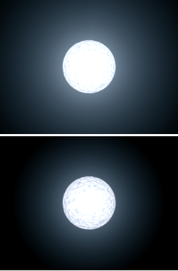

Objetos com configurações diferentes de Tamanhos radiais aplicadas a Brilho
