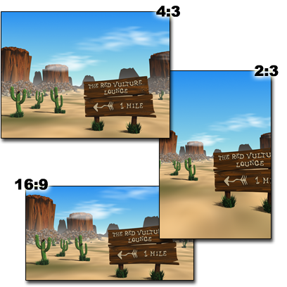

Uma proporção descreve as proporções de uma imagem estática ou os quadros em um filme, expressas como a relação da largura com a altura, independentemente da resolução da imagem.
Várias proporções
A proporção é normalmente expressa como a relação de largura para altura (por exemplo, 4:3) ou como um valor real em relação a 1 (por exemplo, 1.333). Por exemplo, os filmes pré-1950s e os programas de televisão não HD têm uma proporção de 4:3.
