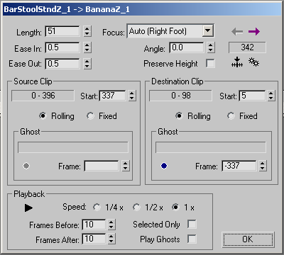

Caixa de diálogo Editor de transição do mixer (objeto bípede)
Os controles do Editor de transição do Mixer fazem transições em trilhas de transição. Quando estiver ativada, você verá figuras estáticas transitórias que auxiliarão no posicionamento de suas transições. É possível utilizar essa caixa de diálogo para alterar as horas de início e de fim de transições, alterar o foco da transição e executar outras funções.

Comprimento
Define o número de quadros para a duração da transição.
As transições são calculadas coincidindo-se velocidades em ambos os clipes. Suavize alterações súbitas de velocidade usando transições mais longas.
Ease In
Valor de Ease-in para o clipe de origem.
Sair
Valor de Ease-out para o clipe de destino.
Foco da transição
Permite especificar um ponto de foco no bípede onde a transição ocorre. O Mixer tentará fazer o movimento coincidente com base nesta seleção. Por exemplo, se Pé esquerdo for selecionado, a transição usará o pé esquerdo como um ponto focal durante a transição, alinhando o máximo possível o movimento do pé esquerdo em ambos os clipes durante a transição. Padrão=automático.

Ângulo
Define a direção do clipe de destino.
O ângulo do clipe de destino será definido automaticamente para o melhor ajuste de corpo entre os dois clipes quando os valores de Quadro inicial forem alterados. Use Ângulo para alterar a direção do clipe de destino.
Preservar altura
Quando ativado, Preservar altura permitirá a acumulação de movimento vertical gradual do clipe de origem para o de destino. Por exemplo, subir escadas criará um ciclo ascendente. Se estiver desativado, o próximo clipe sempre será definido de forma que seu ponto mais baixo esteja em z=0. Esse padrão garante que o movimento não flutue gradualmente para cima (ou para baixo) com cada clipe adicional.

Quadro inicial
Esse campo de texto exibe o número do primeiro quadro da transição.
Ir para o Quadro inicial
Move a barra deslizante de tempo para o primeiro quadro da transição.
Otimizar transição
Exibe a caixa de diálogo Otimização de transição.

Grupos Clipe de origem e Clipe de destino
Intervalo de clipe
Esse campo de texto exibe o intervalo do clipe de origem ou de destino. Os intervalos são relativos ao próprio clipe e não ao intervalo de quadros da animação inteira.
Quadro inicial
Define o quadro inicial da transição para o clipe de origem ou de destino. O quadro inicial é relativo ao próprio clipe e não ao intervalo de quadros da animação inteira.
Opções de transição
Essas opções controlam como a transição é interpolada.
  • Rolagem Mantém o movimento do clipe durante a transição.
  • Fixo Para o clipe de origem, essa opção congela o bípede na posição Quadro inicial durante a transição. Para o clipe de destino, essa opção congela o bípede no Quadro final. Se Fixo for escolhido para os clipes de origem e de destino, a transição será uma interpolação gradual de uma pose congelada para outra.
Subgrupos fantasmas (clipes de Origem e de Destino)
Os giradores Quadro do grupo Fantasma permitem que você exiba os clipes de origem e de destino e navegue por eles ao exibir figuras permanentes (fantasmas); figuras permanentes amarelas e vermelhas representam os clipes de origem e de destino. Talvez os bípedes de origem e de destino não estejam próximos uns dos outros durante esse processo de scrubbing; o clipe de destino será reposicionado quando você clicar em Definir quadro inicial. Ao localizar um quadro inicial adequado, clique em Definir quadro inicial para copiar os valores no campo Quadro para o campo Quadro inicial. Monitoração do status de posição de pé fornecida no campo.
Exibição de chave de passo
Esse campo de texto mostra o estado de chaves de passo para o quadro atual.
Copia o valor do campo Quadro da área Fantasma para o campo Quadro inicial da área Clipe. A posição do clipe de destino muda para fazer o corpo do bípede no clipe de destino coincidir com o corpo do bípede no clipe de origem.
Localize um quadro inicial adequado para os clipes de origem e de destino usando o girador Quadro e exibindo as posições de ambas as figuras permanentes, e então clique em Definir quadro inicial.
O clipe de destino é girado e posicionado para coincidir com ambos os bípedes. Use o girador Ângulo para reorientar o clipe de destino.
Quadro
Mostra o quadro atual no clipe. O valor do quadro é relativo ao próprio clipe, e não ao intervalo de quadros da animação inteira.
É possível usar o girador Quadro para movimentar uma figura estática para frente e para trás, o que pode ajudar a escolher o quadro inicial dos clipes de origem e de destino. O feedback visual das figuras permanentes é uma boa maneira de julgar quais quadros iniciais são necessários para os clipes de origem e de destino.
Grupo Reprodução
Esses controles permitem reproduzir a transição do Editor de transição.
Reproduzir transição
Clique para reproduzir a transição. Clique novamente para parar a reprodução.
Velocidade
Escolhe a velocidade de reprodução.
  • 1/4 x Reproduz a um quarto do tempo real.
  • 1/2 x Reproduz na metade do tempo real.
  • 1 x (o padrão). Reproduz em tempo real (velocidade máxima).
Quadros antes/Quadros depois
Defina o número de quadros a serem reproduzidos antes e depois do período de transição.
Somente selecionados
Quando ativado, reproduz somente o bípede selecionado. Padrão=desativado.
Reproduzir fantasmas
Quando ativado, mostra os fantasmas de transição durante a reprodução. Padrão=desativado.
