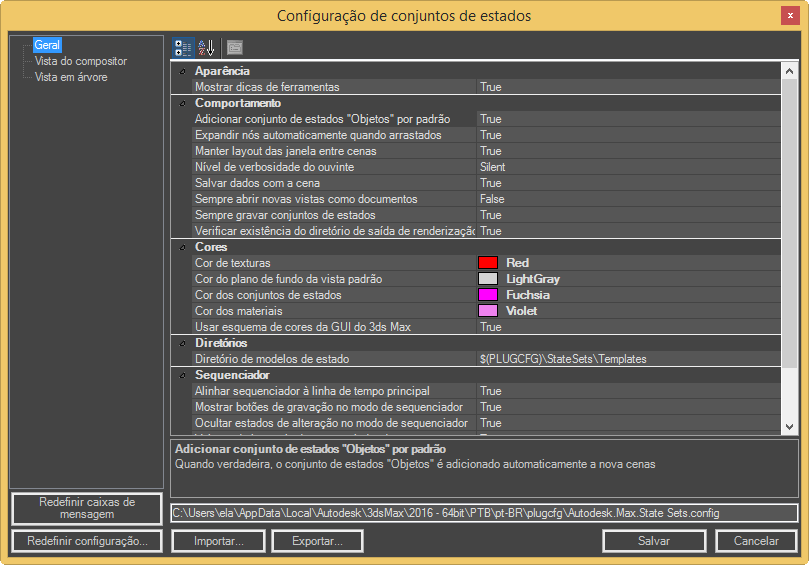

Caixa de diálogo Configuração de conjuntos de estado
Permite personalizar a aparência e o comportamento de Conjuntos de estado.
A caixa de diálogo apresenta uma variedade de opções. Quando você clica em uma opção, a caixa de diálogo exibe uma descrição em uma janela abaixo da lista de opções.
[painéis]
Use a lista à esquerda para navegar entre os três painéis à direita.
Categorizado: Clique para ordenar as opções por categoria.
Ordem alfabética: Clique para ordenar as opções por ordem alfabética.
Redefinir caixas de mensagens
Clique para desativar o estado "Não mostrar novamente" de todas as mensagens de Conjuntos de estado que usam essa caixa de seleção.
[nome e caminho do arquivo]
Exibe o nome e localização do arquivo CONFIG atual dos Conjuntos de estado.
Redefinir configuração
Redefine todas as opções de configuração para seus valores padrão.
Importar
Carrega um arquivo CONFIG dos Conjuntos de estado que já foi salvo.
Exportar
Salva a configuração atual para um arquivo CONFIG dos Conjuntos de estado.
Salvar
Salva a configuração atual para o arquivo CONFIG padrão Autodesk.Max.State Sets.config.
