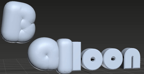

As predefinições permitem criar animações de deslocamento; por exemplo, a animação de um balão. Se você desejar que todo o seu texto exploda como um balão, use três modificadores: suavizar, relaxar e empurrar. Eles três explodirão o texto como um balão.
