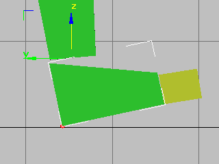

Estado de toque: giro plantado no calcanhar do quadro 14
O pé está tocando o chão com o calcanhar. Na implementação de informações das chaves, Definir chave fixa é clicada para definir mesclagem de cinemática inversa = 1.0 com objeto de espaço e unir à chave anterior ativada. O ponto de giro é selecionado no calcanhar do pé.

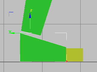

O calcanhar levanta, os dedos do pé tocam a superfície no quadro 18
Após girar o pé sobre o ponto de giro no rolamento do pé, defina outra chave plantada com o giro nos dedos do pé.

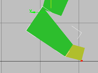

O pé gira para fora do giro na ponta dos dedos no quadro 19.
Aqui está outra chave plantada com um giro na ponta dos dedos; o pé gira sobre a ponta dos dedos.
