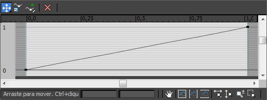

O gráfico Enfraquecimento circular permite adicionar peso a uma determinada cor aplicada para o Efeito da lente. Ao pesar as cores que você aplica, é possível escolher exibir mais de uma cor do que da outra. Também é possível fazer a transição de cores gradual de uma cor para a próxima, ou é possível criar uma borda aguda para a transição.
Anéis com configurações diferentes de Enfraquecimento circular
O gráfico Enfraquecimento circular tem controles na parte superior para criar e mover pontos em uma curva no gráfico abaixo. A curva representa a faixa de cores que você selecionou na caixa de grupo Cor circular para aplicar ao Efeito de lente atual. Ao abrir o gráfico, você irá notar que já existe uma linha com um ponto em cada extremidade que representa a transição linear de uma cor para a próxima. Ao colocar pontos ao longo da curva, é possível arrastar esses pontos para aumentar ou reduzir a intensidade de cores ou para eliminá-la completamente.
Os botões estão disponíveis na parte inferior do gráfico que permitem alterar a exibição do gráfico. Você também pode inserir manualmente uma posição horizontal ou vertical ao inserir um valor nas duas caixas de entrada.
Para um ponto suave de Bezier, é possível mover o ponto ou qualquer uma das alças.
A função de movimento permanece ativo até que outro botão seja clicado. O botão é realçado (em amarelo ou azul, dependendo do esquema de cores) enquanto está ativo.
Restringe o movimento na horizontal.
Restringe o movimento na vertical.
Dimensiona um ponto verticalmente. Clique uma vez para ativar o ponto de escala.
O ponto de escala função permanece ativo até que outro botão seja clicado. O botão é realçado (em amarelo ou azul) enquanto está ativo.
Clique uma vez para permitir adicionar ponto. A função Adicionar ponto permanece ativo até que outro botão seja clicado. O botão é realçado (em amarelo ou azul) enquanto está ativo.
Adiciona um ponto suave de Bezier em qualquer lugar ao longo da curva de Enfraquecimento circular. As alças anexadas ao ponto criam curvas suaves quando movidas.
Exclui os pontos selecionados.
Permite inserir manualmente uma posição horizontal valor para um ponto selecionado.
Permite inserir manualmente um valor da posição vertical para um ponto selecionado.
Permite clicar e arrastar a janela do gráfico Enfraquecimento circular para movê-la para a esquerda e para a direita ou para cima e para baixo. Clique uma vez para ativar o pan. A panorâmica permanece ativa até que outro botão seja clicado. O botão realça enquanto está ativo.
Ajusta a curva dentro da janela do gráfico na vertical e na horizontal, de maneira que toda a curva fique visível.
Ajusta a curva na horizontal dentro da janela do gráfico, de maneira que o comprimento total da curva fique visível.
Ajusta a curva na vertical dentro da janela do gráfico Enfraquecimento circular, de maneira que o comprimento total da curva fique visível.
Dimensiona o gráfico Enfraquecimento circular na horizontal.
Zoom na verticalDimensiona o gráfico Enfraquecimento circular na vertical.
Aproxima e afasta toda a janela do gráfico Enfraquecimento circular.
Permite arrastar uma região na janela do gráfico Enfraquecimento circular, bem como dimensionar essa região para preencher a janela.
