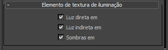

Permite a você determinar quais são as peças de iluminação incluídas na renderização.
Luz direta ativada
Quando ativado, o elemento de renderização inclui informações de todas as luzes diretas na cena. A cor e o mapa de projeção da luz devem aparecer.
Nota: A cor final da iluminação direta leva os normais de superfície em consideração.
Luz indireta ativada
Quando ativado, o elemento de renderização inclui informações da iluminação ambiente ou balanceada na cena.
Nota: Ao usar a radiosidade, espere efeitos como a transferência de cor.
Sombras ativadas
Quando ativado, o elemento de renderização inclui sombras.
