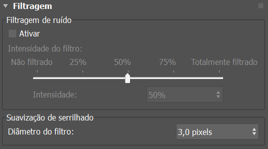

Implementação de filtragem (Agente de renderização ART)
A implementação Filtragem contém configurações para controlar o ruído e a suavização para o agente de renderização ART.
Interface
Grupo Filtragem de ruído
A filtragem de ruídos pode eliminar o ruído na imagem renderizada completamente, porém, ao custo de alguns detalhes. Quanto mais difusa for a imagem, mais detalhes são perdidos.
A resistência do filtro permite misturar imagens filtradas e imagens sem filtros.
Ativar
Filtra o ruído na renderização.
Resistência do filtro
A barra de rolagem da Resistência do filtro e o campo Resistência controlam a porcentagem de ruído filtrada, onde 100% é sem ruído e 0% inclui todo o ruído.
Dica: 100% é útil para a criação de rascunhos, uma vez que não há qualquer ruído. 50% é útil para quadros finais, uma vez que ele reduz o ruído significativamente, preservando a maioria dos detalhes.
Grupo Suavização
Diâmetro do filtro
Define o diâmetro do filtro de suavização. Aumentar esse valor adiciona alguns desfoques à imagem renderizada, mas suaviza arestas ásperas (falsas).
