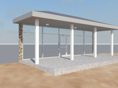

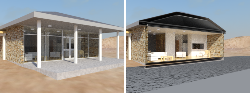

Quando um auxiliar de Corte do iray faz interseção com objetos em uma cena, ele cria um plano de corte: as partes da cena em um lado — normalmente o lado "próximo" — do plano não são visíveis em renderizações do iray.
plano de corte do iray posicionado em uma viewport
Na direita: plano de corte do iray revela o interior de um modelo de casa.

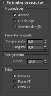

Grupo Propriedades
Ativado
Quando esta opção está ativada, as renderizações do iray utilizam o plano de corte. Quando esta opção está desativada, elas não o utilizam. Padrão=ativado.

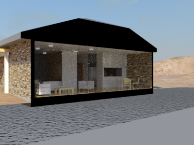

Luz de recorte
Quando esta opção está desativada, a iluminação se comporta como se o plano de recorte não existisse: a geometria recortada ainda projeta sombras e impede a iluminação externa de entrar no modelo. Quando esta opção está ativada, a geometria recortada não afeta a iluminação: a iluminação externa pode entrar no modelo através do plano de corte, como se a geometria recortada não existisse. Padrão=desativado.
Corte de modelo de casa com recorte de luz
Inverter direção
Quando esta opção está ativada, ela inverte a direção do efeito de corte. Padrão=desativado.

Grupo Tamanho da grade
Comprimento e Largura
Defina a largura e o comprimento do plano conforme exibidos nas viewports.
Essas configurações afetam somente a exibição da viewport: em renderizações, o plano é eficazmente infinito.
Grupo Espaçamento
Grade
Ajusta a densidade da grade do plano de corte.
Como as configurações Comprimento e Largura, isso afeta somente a exibição da viewport.
Grupo Exibição
Plano XY/plano YZ/plano ZX
Estas opções alteram a orientação do plano de corte, girando-o em 90 graus ao longo de um eixo. Padrão = plano XY.
