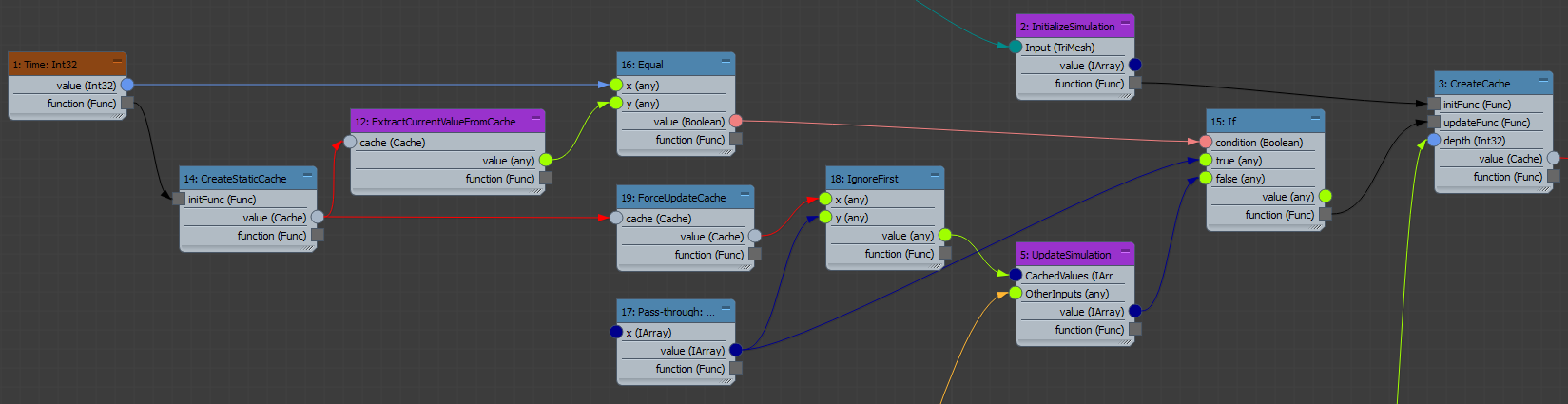

A profundidade total do cache deve ser ao menos 2 para criar espaço para os valores anteriores (nível = 1) e os valores atuais (nível = 0 ). Uma profundidade total de 1 significa que o cache é inicializado em vez de atualizar cada vez que ela avalia. Você pode usar uma profundidade maior se desejar, por exemplo, para posicionar as trajetórias de desmontagem e outros efeitos.
Em algumas situações, pode ser necessário armazenar o tempo de avaliação em cache para evitar problemas durante a reprodução. Por exemplo, é possível utilizar um parâmetro implícito Tempo, compará-lo ao valor armazenado em cache e utilizar o resultado para controlar como a simulação é atualizada. O exemplo abaixo mostra um caso simples que atualiza o tempo de simulação e os salva somente quando o tempo atual é diferente do tempo armazenado em cache.
