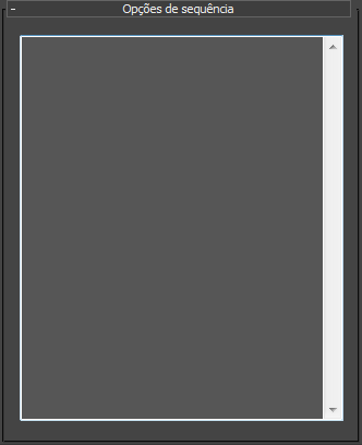

Implementação Opções de string (agente de renderização mental ray)
Permite acessar as opções de string mental ray.
Nos arquivos fonte mental ray, um bloco de opções permite especificar diferentes configurações.
Importante: Nem todas as opções estão disponíveis como opções de string. Para obter detalhes, consulte esta página na Ajuda do mental ray. Na ajuda do mental ray, as opções que são opções de string aparecem entre aspas.
As opções que você insere na janela Opções de string são salvas com sua cena do 3ds Max.
Se uma opção for uma que também aparece na interface da caixa de diálogo Configuração de renderização, o valor Opção de string definido substitui a configuração da interface.
Interface
[janela de texto]
Insira as opções de string como faria no arquivo MI mental ray.
