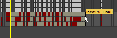

  3. Arraste para fora de um bloco de tempo na janela Chave ou use um bloco existente.
    À medida que você arrasta o bloco, duas linhas verticais e uma dica de ferramenta mostram os pontos inicial e final. Além disso, o bloco aparece atrás das chaves como barras de cor sólida atrás das chaves em cada trilha.
  4. Mova o cursor sobre o bloco de tempo ativo na janela Chave. O cursor muda para um ícone de Escala para mostrar quando é possível arrastar para dimensionar.
