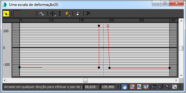

Estas são as propriedades das Curvas de deformação de escala:
Consulte a caixa de diálogo Deformação para obter informações específicas sobre os controles da caixa de diálogo.
Caixa de diálogo Curva de deformação de escala

Para usar a Deformação de escala:
  1. Selecione um objeto elevado.
  2. Clique em Elevação na exibição da pilha modificadora.
  3. Clique em Escala na implementação Deformações.
  4. Edite as curvas de deformação para os eixos X e Y.
