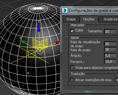

O painel de Opções da caixa de diálogo Configurações de referência e grade permite definir opções relacionadas à configuração de referência.
O efeito de rotação e escala com snaps depende se Auto Key está ativada ou desativada:
Para definir opções de referência:
Isso abre a caixa de diálogo Configurações de referência e grade.
Exemplo: para usar a visualização de referência:
A configuração Raio de visualização de referência permite obter uma visualização de uma referência antes dela realmente acontecer. A configuração de Raio de referência determina quando a referência ocorre de fato, fornecendo a mesma funcionalidade da Resistência de referência em versões anteriores.
Esse procedimento também demonstra como navegar através de pontos de referência/visualização disponíveis no atalho do teclado.
Para maximizar o viewport em Perspectiva, certifique-se de que ele esteja ativo (borda realçada) e, em seguida, pressione Alt + W.
A Referência e visualização da referência são medidas em pixels, portanto, se os pontos da grade estiverem relativamente distantes, será fácil ver a diferença entre a referência e a visualização da referência.
A configuração padrão de referências é de Pontos de grade somente; se não for o caso, faça isso. Um ponto de grade é a interseção de duas linhas de grade.
No grupo Geral, o Raio de visualização da referência é definido em 30 pixels e o Raio da referência é definido em 20 pixels. Você pode deixar essa caixa de diálogo aberta enquanto utilizar referências.

Fornece as configurações que afetam a exibição dos pontos de referência.
Alterna a exibição das guias de referência. Quando desativado, as referências ainda funcionam, mas o cursor da referência não aparece.
Define o tamanho em pixels do ponto de "acerto" da referência. Este é o ícone em formato de caixa que indica a origem ou o ponto de referência de destino.
A funcionalidade da referência inclui diversos recursos que melhoram a facilidade de uso. Ao usar a referência, se o cursor estiver dentro de uma distância do ponto de referência em potencial menor que a distância do Raio de visualização da referência, mas for maior que a distância do Raio da referência, o cursor da referência pulará para esse ponto como uma visualização de onde a referência irá ocorrer, mas nenhuma referência ocorrerá de fato.
Para utilizar o ponto de visualização como ponto de referência, clique e solte o botão do mouse, dependendo do contexto. Se, ao invés disso, você continuar movendo o cursor em direção ao ponto de referência potencial para que ele fique em uma distância igual ou menor do que o valor de raio da referência, a referência ocorrerá.
Quando o cursor for uma distância a partir de um ponto de referência em potencial entre o valor do raio de visualização da referência e o valor do raio da referência, o marcador de referência moverá para o próximo ponto de referência em potencial, mas nenhuma referência ocorrerá. Padrão = 30.
Quando um ponto de visualização de referência é realçado, solte ou clique com o mouse (dependendo do contexto) para efetuar a referência da seleção atual nessa localização. Alternativamente, antes de usar o ponto de referência exibido, você pode navegar através de qualquer outra visualização disponível e efetuar pontos de referência ao pressionar e segurar as teclas Alt + Shift e, em seguida, pressionar S repetidamente.
Define o tamanho da área em torno do cursor, em pixels, na qual a referência ocorre automaticamente. Padrão = 20.
