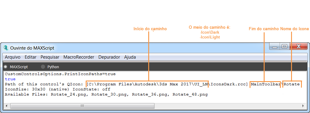

  3. No painel de saída (branco), digite CustomControlsOptions.PrintIconPaths=true.
    A palavra true aparece em azul abaixo do seu texto.
  4. Mova o cursor sobre o ícone que você deseja alterar.
    O caminho de localização, o tamanho, o estado e os arquivos disponíveis do ícone são exibidos no ouvinte do MAXScript.
    Dica: Mova o mouse com cuidado, uma vez que qualquer ícone por cima do qual o cursor passe será listado. Se muitos ícones forem listados isso pode se tornar confuso.
  5. Observe o nome e o caminho do ícone.

    No exemplo acima, o caminho completo do ícone seria C:\Arquivos de Programas\Autodesk\3ds Max 2017\UI_LN\Ícones\Escuro\Barra de ferramentas principal. O arquivo do ícone deve ser chamado Girar.png (e/ou Girar_24.png, Girar_30.png, etc.).
