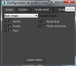

Configurações de ajuste do objeto de corpo
O ajuste do objeto de corpo fornece a capacidade de ajustar a geometria de Objetos de corpo.
Nota: O layout da caixa de diálogo de Configurações de referência e grade é gerado no tempo de execução. Por isso, pode parecer um pouco diferente da ilustração mostrada aqui.
Vértice
 Ajusta em vértices de Objetos de corpo.
Borda final
 Ajusta em pontos finais de bordas em Objetos de corpo.
Borda
 Ajusta em bordas de Objetos de corpo.
Ponto central da borda
 Ajusta em pontos centrais das bordas em Objetos de corpo.
De frente
 Ajusta em faces de Objetos de corpo.
