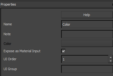

  1. Selecione o nó Cor na vista de grupo.
  2. Altere o campo Nome para MyColor, altere o número de ordem da IU para 1 e ative Expor como entrada de material.

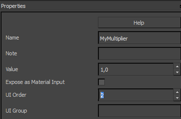

  3. Repita estas etapas para o nó Val usando o MyMultiplier e 2.

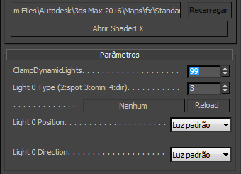

  4. Saia da vista de grupo e, em seguida, minimize o editor ShaderFX. Os atributos MyColor e MyMultiplier estão agora disponíveis na implementação Parâmetros.
    Agora é possível ajustar a cor e o multiplicador sem inserir ShaderFX ou vista de grupo.
