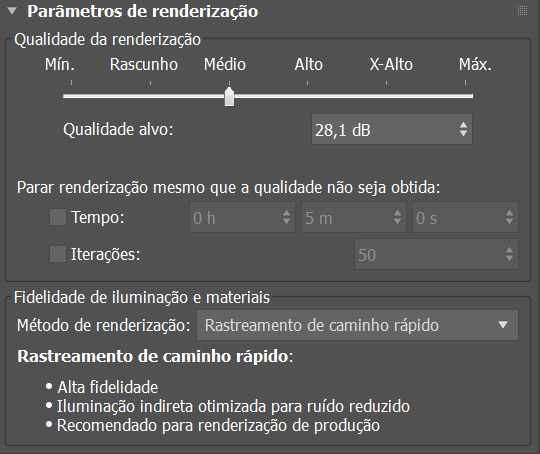

A implementação Parâmetros de renderização contém configurações para controlar a qualidade da renderização, além da fidelidade da iluminação e do material.
Interface
Grupo Qualidade da renderização
A qualidade de renderização é medida como a proporção de sinal para ruído (SNR) em decibéis (dB).
Qualidade do destino
A barra de rolagem e o campo Qualidade do destino controlam o nível de qualidade no qual se deseja parar a renderização. Quanto melhor a qualidade, maior será o tempo de renderização.
Parar a renderização, mesmo se qualidade não for atingida
Controla quando parar a renderização, independentemente da qualidade dela. As opções incluem:
  • Tempo
    Pára a renderização depois que o tempo determinado tiver se esgotado. O tempo pode ser definido em horas, minutos e segundos.
  • Iterações
    Pára a renderização depois que a quantidade de iterações definida tiver sido atingida.
Grupo Iluminação e fidelidade de material
Método de renderização
Controla a técnica usada para renderizar a imagem. Os modos de pouco ruído produzem imagens sem ruído rapidamente ao comprometer a fidelidade de iluminação e de sombreamento. Os modos de tracejamento de caminho fornecem uma alta fidelidade, mas levam mais tempo para renderizar uma imagem sem ruído. As opções incluem:
  • Tracejamento de caminho avançado
    Fornece uma fidelidade muito alta e renderiza interações complexas de luz; tempos de renderização mais longos.
  • Tracejamento de caminho rápido
    Fornece uma fidelidade alta com uma iluminação indireta otimizada para reduzir o ruído; recomendado para a renderização de produção.
