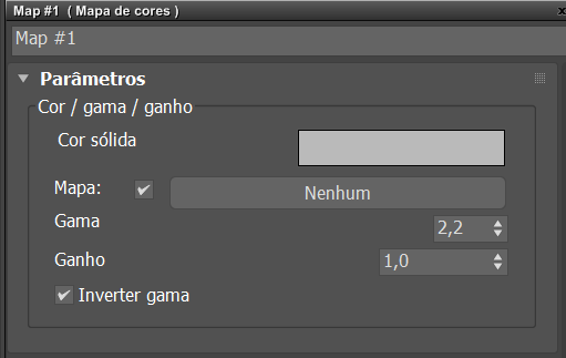

Procedimento
Para colorir um mapa:
  1. Na implementação Parâmetros do Mapa de cores, clique no botão Mapa marcado como Nenhum.
    O Navegador de materiais/mapas é aberto.
  2. Selecione o mapa que deseja colorir.
    Nota: Como alternativa, é possível usar o Editor de materiais slate para conectar um mapa ao componente Mapa de cor.
  3. Clique na amostra Cor sólida.
    A caixa de diálogo Seletor de cores é aberta.
  4. Selecione uma nova cor.
  5. Defina os valores Gama e Ganho.
  6. Selecione Inverter gama, se necessário.
Interface
Grupo Cor/Gama/Ganho
Cor sólida
Abre o Seletor de cores: caixa de diálogo Cor sólida, onde você pode selecionar a cor usando valores RGBA, valores HSV ou clicando na cor desejada.
Caixa de seleção Mapa
Alterna o efeito do mapa.
Botão Mapa (nenhum)
Isso abre o Navegador de materiais/mapas.
Gama
O valor gama é aplicado à entrada.
Ganho
O multiplicador para a entrada.
Inverter gama
Quando desativado, o mapa multiplica a entrada pelo valor ganho e aplica uma correção de gama à cor. Quando ativado, o mapa aplica uma correção de gama inversa à cor e a divide pelo valor ganho.
