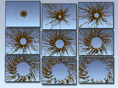

A distorção de espaço do Motor funciona como a Barra de espaço, mas aplica torque rotacional às partículas ou objetos afetados, em vez de uma força direcional. Tanto a posição quanto a orientação do ícone do motor afetam as partículas, que giram em torno do ícone do motor.
O motor dispersa uma nuvem de partículas
Ícone de viewport do motor (com sistema de partículas à esquerda)

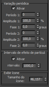

Grupo de variação periódica
Essas configurações apresentam variações de força, afetando o valor de torque básico aleatoriamente. É possível definir duas formas de onda para produzir um efeito de ruído.
- Ativar
- Ative para habilitar as variações.
- Período 1
- O tempo durante o qual a variação de ruído faz um ciclo completo. Por exemplo, uma configuração de 20 significa um ciclo por 20 quadros.
- Amplitude 1
- A força da variação (em percentual). Esta opção utiliza os mesmos tipos de unidades como o girador de torque básico.
- Fase 1
- Desloca o padrão de variação.
- Período 2
- Os próximos dois giradores fornecem um padrão de variação adicional para aumentar o ruído.
- Amplitude 2
- A resistência da variação da segunda onda em (porcentagem). Esta opção utiliza os mesmos tipos de unidades como o girador de torque básico.
- Fase 2
- Desloca o padrão de variação da segunda onda.
Grupo de Intervalo de efeito de partícula
Permite restringir o intervalo do efeito de Motor a um determinado volume esférico.
- Ativar
- Quando ativado, limita o intervalo do efeito para uma esfera, exibido como esfera tridimensional. O efeito reduz gradativamente à medida que as partículas se aproximam do limite da esfera.
- Intervalo
- Especifica o raio do intervalo do efeito, em unidades.
Grupo Ícone de exibição
- Tamanho do ícone
- Define o tamanho do ícone do Motor. Isso é para fins de exibição apenas e não afeta o efeito do Motor.
