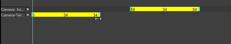

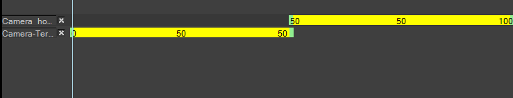

- Ctrl+arrastar uma trilha desliza a seleção toda.
- Ctrl+arrastar um ponto final de uma trilha redimensiona todas as trilhas.

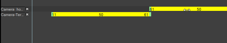

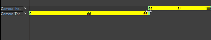

- Se o ponto final e o ponto inicial de duas trilhas se sobreporem, Alt+ arrastar um ponto altera o quadro para a transição. Arrastar uma das trilhas selecionadas tem o mesmo efeito.
