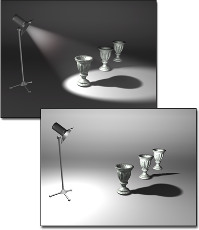

A opção Ultrapassar faz com que um foco de luz ultrapasse sua área de enfraquecimento e a projeta luz em todas as direções. Com Ultrapassar ativado, o foco de luz projeta luz em todas as direções, mas projeta sombras somente dentro de seu cone de enfraquecimento. Consulte Parâmetros do foco de luz.
Acima: Sem ultrapassar
Abaixo: Ultrapassar ativado
O controle Ultrapassar transforma o foco de luz de forma eficaz em um híbrido entre uma luz Omni e um foco de luz. Com Ultrapassar definido, o foco de luz projeta luz em todas as direções, como uma luz Omni, mas ainda assim não projeta sombras ou projeções como os restantes focos de luz. As sombras e projeções estão limitadas à região de enfraquecimento: No exterior do cone de enfraquecimento do foco de luz, Ultrapassar projeta luz mas não projeta sombras ou projeções.
Ultrapassar é útil quando você deseja iluminar uma área de grandes dimensões, mas necessita de projetar sombras em apenas uma pequena parte da área. Defina o enfraquecimento a incluir na área onde as sombras devem aparecer e, em seguida, ative Ultrapassar para iluminar o resto da cena. Esta técnica pode reduzir o tamanho dos mapas de sombras e, portanto, melhorar a velocidade de renderização.
