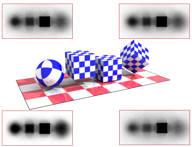

Cena original circundada por mapas de oclusão de ambiente "rendered-to-texture" do objeto no chão
Superior esquerda: Amostras = 8; Distribuição = 0.8
Superior direita: Amostras = 32; Distribuição = 0.8
Inferior esquerda: Amostras = 16; Distribuição = 0.5
Inferior direita: Amostras = 16; Distribuição = 0.99
