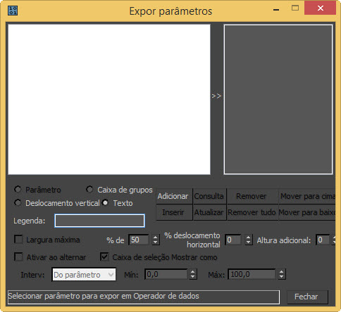

O procedimento padrão quando exibir parâmetros é realçar um parâmetro na coluna à esquerda, definir os parâmetros na parte inferior da caixa de diálogo e, a seguir, clicar em Adicionar.
Para ver um exemplo de como utilizar a opção Exibir parâmetros, consulte Tutorial de inicialização rápida de manipulação de dados avançados.
Interface
- [tipo de controle]
- Os botões de seleção acima do campo legenda permitem definir explicitamente o tipo de controle a ser exibido. Os botões de seleção disponíveis neste conjunto dependem do tipo de controle destacado na lista. As escolhas são:
- Parâmetro
- Caixa de diálogo do grupo
- Deslocamento vertical
- Texto
- Legenda
- O nome do parâmetro exibido terá na IU do operador em Exibição de partículas.
- Máx. Largura
- Aplica-se à lista suspensa e tios de botão de controle. Quando ativado, cria uma estrutura de controle ao invés de uma legenda de texto no lado esquerdo.
- % largura
- Define o tamanho horizontal do parâmetro com relação à largura da implantação de parâmetros.
- % deslocamento horizontal
- A distância do parâmetro a partir do lado direito da implementação. Em alguns casos, você precisará ajustar os valores de % largura e % deslocamento horizontal após exibir o parâmetro.
- Altura adicional
- Adiciona distância vertical, em pixels, entre o parâmetro e a que está abaixo dela.
- Ativar ao alternar
O suboperador Alternar pode passar ao longo de qualquer um dos diversos fluxos de dados diferentes, dependendo de seu valor de Entrada ativo. Isso pode ocorrer se alguns valores exibidos são obtidos a partir dos dados de alternativas anteriores. Neste caso, se, devido ao valor de Ativar alterar, os dados são obtidos de um fluxo diferente, o parâmetro exibido não é usado, então, para maior clareza, é possível deixá-lo cinza. Para contar à IU sobre esta situação, ao exibir este parâmetro, você pode ativar Ativar ao alternar. A seguir, Após clicar no botão Adicionar, o usuário será solicitado a selecionar um suboperador Alternar.
- Caixa de seleção Mostrar como
- Permite que você escolha como exibir a entrada ativa de um suboperador Alternar. Só está disponível se o suboperador Alternar tiver duas entradas. Neste caso, quando estiver ativado (o padrão), o controle aparecerá como uma caixa de seleção. Quando desativado, o controle aparecerá como uma lista suspensa.
Consulte também Máx. Opção de largura, anterior.
- Intervalo
- Escolha se o intervalo de parâmetros permissível é:
- Nenhum Intervalo ilimitado
- A partir do parâmetro Como especificado pelas configurações de Visualização de dados
- Personalizado Permite definir o intervalo explicitamente, usando as configurações de Mín e Máx (consulte a seguir).
- Mín / Máx
Quando o intervalo for definido como Personalizado, utilize-o para definir os valores mínimo e máximo do intervalo.
- Adicionar
- Exibe o parâmetro. Clique em Adicionar para inserir o parâmetro destacado na coluna à esquerda, no final da lista, na coluna da direita e, no Painel de parâmetros, usando as configurações especificadas.
Nota: Após adicionar o primeiro parâmetro, uma entrada"---" aparecerá automaticamente no início da lista. Isto representa uma linha em branco acima do parâmetro mais alto.
- Consulta
- Atualiza as configurações da caixa de diálogo com os valores do parâmetro destacado na coluna à direita.
- Remover
- Exclui o parâmetro destacado na coluna da direita.
- Mover para cima
- Move o parâmetro destacado na coluna da direita para uma posição superior.
- Inserir
- Adiciona o parâmetro acima da posição destacada na lista, em vez de no final.
- Atualizar
- Revisa o parâmetro destacado na lista da direita, utilizando as configurações atuais. Para utilizar, realce um parâmetro, clique em Consulta, se necessário, para obter as configurações atuais, altere os ajustes e, a seguir, clique em Atualizar.
- Remover todos
- Apaga a coluna à direita e exclui a Implementação de parâmetros.
- Mover para baixo
- Move o parâmetro destacado na coluna da direita para uma posição inferior.
