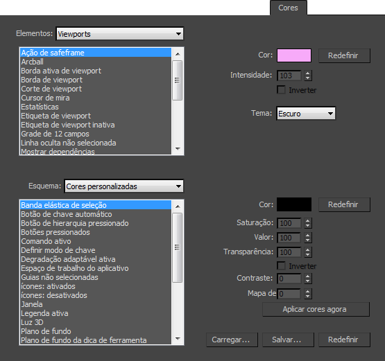

O painel Cores da caixa de diálogo Personalizar interface do usuário permite personalizar a aparência da interface do 3ds Max. É possível ajustar as cores para quase todos os elementos na interface, dando a você a liberdade para criar seu próprio estilo.
As cores do menu de quadrado não podem ser personalizadas no painel Cores. Para personalizar as cores do menu quadrado, use a caixa de diálogo Opções avançadas do menu quadrado.

Para alterar uma cor do elemento de interface:
- Abra a caixa de diálogo Personalizar interface do usuário do painel Cores.
- Na lista suspensa Elementos, selecione a categoria do elemento de interface cuja cor você deseja alterar.
- Na lista abaixo do campo Elementos, realce o elemento cuja cor você deseja alterar.
A amostra de Cores exibe a cor atual do elemento.
- Clique na amostra de Cores e, a seguir, use a caixa de diálogo Seletor de cores para escolher uma cor. Clique no botão Fechar para definir a cor.
Para restaurar a cor que estava ativa no momento em que abriu a caixa de diálogo, realce o elemento e clique em Redefinir.
- Continue selecionando elementos e alterando as cores, como necessário.
- Para concluir e aplicar as alterações de cor para a interface, feche a caixa de diálogo ao clicar no botão X no canto superior direito.
Dica: Se você alterar várias cores e desejar restaurar todas as cores para os valores padrão, clique no botão Carregar e abra DefaultUI.clr.
Interface
- Lista suspensa Elementos
- Permite que você selecione vários agrupamentos de alto nível: caractere, geometria, meta-alças, viewports e mais.
- [Lista de elementos da interface de usuário]
- Permite que você selecione um elemento do grupo ativo. Após fazer isso, sua cor aparece à direita da lista; clique na amostra para alterar a cor do elemento.
Os elementos de viewport Gradiente do plano de fundo de viewport inferior e superior fornecem as cores para viewports com segundos planos em gradiente. Esta é a opção padrão para Viewports em Perspectiva.
- Lista suspensa Esquema
- Permite escolher se as cores principais da interface do usuário são definidas para as cores padrão do Windows ou se elas podem ser personalizadas. Se Utilizar cores padrão do Windows está ativo, todos os elementos da Lista de aparência da interface de usuário são desativadas, e você não poderá personalizar as cores da IU.
Para herdar o tema da interface do Windows ativo, como o Windows Aero, defina Esquema para Usar o tema do Windows.
- [Lista de aparência da interface de usuário]
- Exibe todos os elementos da interface do usuário que pode ser alterados. Após clicar em um elemento, sua cor aparece à direita da lista; clique na amostra para alterar a cor do elemento.
- Cor
- Exibe a cor para a categoria selecionada e o elemento. Clique para exibir Seletor de cor, onde for possível alterar a cor. Após selecionar uma nova cor, clique em Aplicar cores agora para fazer a alteração na interface.
- Redefinir
- Define a cor do elemento destacado para o valor que estava ativo quando você abriu a caixa de diálogo.
- Intensidade
- Define um valor de escala de cinza para a exibição das linhas de grade. 0 é preta e 255 é branco.
Este controle somente está disponível quando você seleciona a opção Definir por intensidade do elemento Grades e afeta a intensidade das linhas de grade nas viewports.

- Tema
- Define a cor do plano de fundo dos elementos de interface barra Título e Ferramentas de modelagem grafite. Escolha Claro ou Escuro a partir da lista suspensa.
- Cor
- Exibe a cor do item de aparência da interface de usuário selecionado. Clique para exibir a caixa de diálogo Seletor de cores, onde é possível alterar a cor. Após selecionar uma nova cor, clique em Aplicar para fazer a alteração na interface.
- Redefinir
- Restaura o item de aparência da interface de usuário destacado para sua cor quando você abre pela primeira vez a caixa de diálogo.
- Saturação
- Define uma escala de saturação de ícones ativados ou desativados na interface de usuário. Quanto maior a saturação, menor a cor cinza. Consulte Vermelho, verde, azul / matiz, saturação, valor.
Este controle somente está disponível quando os ícones: Ativado ou ícones: Desativado estão destacados na lista de aparência da interface de usuário.
- Valor
- Define a escala de valor dos ícones ativados ou desativados na interface de usuário. Quanto maior o valor, mais clara a cor. Consulte Vermelho, verde, azul / matiz, saturação, valor.
- Transparência
- Define a escala do valor de transparência dos ícones ativados ou desativados na interface de usuário. Quanto maior o valor, mais opaco o ícone.

- Aplicar cores agora
- Ativa as alterações na interface do usuário.
- Carregar
- Exibe a caixa de diálogo Carregar arquivo de cores. Permite carregar arquivos de cores personalizadas (CLRX) para utilizar na interface do 3ds Max.
- Salvar
- Exibe a caixa de diálogo Salvar arquivo de cores como. Permite que você salve as alterações de cor da interface de usuário em um arquivo CLRX.
- Redefinir
- Restaura a configuração padrão (defaultui.clrx).
