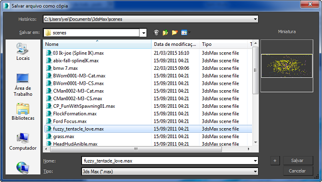

Aparece quando você escolher Salvar cópia como.
Salvar cópia como exibe uma caixa de diálogo Salvar padrão do Windows. Salvar cópia como aumenta o número no fim do nome do arquivo para propor nomes de arquivos exclusivos, mas similares, toda vez que o comando é usado.
Clicar no botão Salvar salva o arquivo com o nome exibido na caixa de texto Nome do arquivo.
Clicar no botão de mais salva o arquivo com um nome terminando em um incremento número um maior que o exibido na caixa de texto Nome do arquivo.
