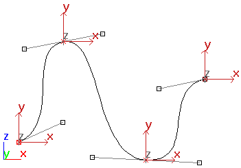

Um segmento em um spline editável que tem seus vértices definidos como Bezier ou Canto de Bezier é considerada uma Curva de Bezier.
Uma curva modelada usando uma técnica polinomial paramétrica. Curvas de Bezier podem ser definidas por muitos vértices. Cada vértice é controlado por outros dois pontos que controlam os vetores tangentes da extremidade. As curvas de Bezier foram desenvolvidas por P. Bezier para modelagem de computador em projetos de automóveis.
A curva de Bezier, os pontos de controle e os vetores tangentes em cada vértice
Um vértice em uma Curva de Bezier afeta toda a curva na área. Compare com B-splines, onde os vértices de controle (VCs) afetam somente a respectiva região local da curva ou da superfície.
