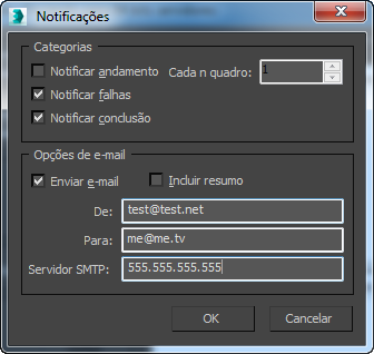

Caixa de diálogo de notificações
Esta caixa de diálogo permite que uma rede trabalho de renderização enviar notificações por e-mail. Tais notificações podem ser úteis quando você iniciar uma renderização, tais como uma animação, e não quer gastar todo seu tempo perto do sistema de gerenciamento de Rede.
Interface
Categorias de grupo
Notificar andamento
Executa uma notificação para indicar o andamento da renderização. A notificação é executada sempre que o número de quadros especificada em cada quadro nth concluiu a renderização. Padrão=desativado.
Cada .º quadro
O número de quadros utilizadas ao entrar em andamento. Padrão=1.
Notificar erros
Envia uma notificação por e-mail somente se alguma coisa ocorre para evitar a conclusão da renderização. Padrão=ativado.
Notificar a conclusão
Envia uma notificação por e-mail quando um trabalho de renderização for concluída. Padrão=ativado.
Grupo de opções de e-mail
Enviar e-mail
Notifica por e-mail.
Incluir Resumo
Inclui um resumo da rede o andamento da renderização com o e-mail de notificação. Somente está disponível ao enviar e-mail está ativada.
A partir de
Insira o endereço de e-mail da pessoa que inicia o trabalho de renderização.
Para
Insira o endereço de e-mail da pessoa com quem precisa saber o status de renderização.
Servidor SMTP
Insira o endereço IP numérico do sistema é usado como servidor de e-mail.
