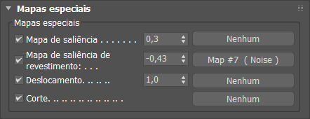

Cada configuração tem uma caixa de seleção para ativar e desativar o mapa e um botão para definir o mapa.
Interface
Mapa de saliência
Clique no botão Mapa para atribuir um Mapa de saliência. Utilize o valor do multiplicador para ajustar a intensidade do efeito de saliência.
Mapa de saliência de revestimento
Clique no botão de mapa para atribuir um Mapa de saliência à camada de revestimento. Utilize o valor do multiplicador para ajustar a intensidade do efeito de saliência.
Deslocamento
Clique no botão Mapa para atribuir um Mapa de deslocamento. A definição numérica é um valor do multiplicador para ajustar a intensidade do efeito de deslocamento.
Corte
Clique no botão Mapa para atribuir um Mapa de corte. Por exemplo, é possível utilizar esse recurso para mapear uma imagem de uma árvore para um plano e utilizar a opacidade para cortar as partes da árvore que não estão lá.
