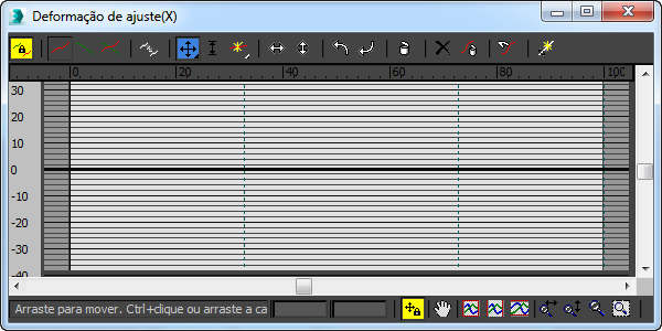

Caixa de diálogo da deformação de ajuste
A caixa de diálogo da Deformação de ajuste contém diferentes botões em relação às outras deformações. Para obter descrições sobre os primeiros oito botões na barra de ferramentas, consulte a caixa de diálogo Deformação. As seguintes descrições se aplicam às ferramentas específicas para a deformação de ajuste, e estão listadas da esquerda para a direita na ordem em que aparecem na barra de ferramentas.
Barra de ferramentas de deformação de ajuste
Espelhamento horizontal
Espelha a forma ao longo do eixo horizontal.
Espelhamento vertical
Espelha a forma ao longo do eixo vertical.
Girar 90º em sentido anti-horário
Gira a forma em 90 graus no sentido anti-horário.
Girar 90º em sentido horário
Gira a forma de 90 graus no sentido horário.
Excluir o ponto de controle
Exclui o ponto de controle selecionado.
Redefinir a curva
Substitui a curva de ajuste exibida com um retângulo 100 unidades de largura centralizado no caminho. Se a opção Tornar simétrico está ativada, as duas curvas de ajuste são redefinidas mesmo que apenas uma seja exibida.
Excluir curva
Exclui a curva de ajuste. Se a opção Tornar simétrico está ativada, as duas curvas de ajuste são excluídas mesmo que apenas usa seja exibida.
Adquirir forma
Permite que você selecione a forma para a deformação de ajuste. Clique em Adquirir forma e, a seguir, clique em uma forma para usá-la em uma viewport.
Gerar o caminho
Substitui o caminho original com um novo caminho em linha reta.
