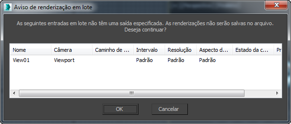

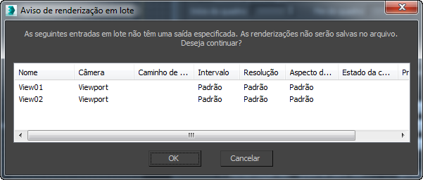

Ambos os formatos da caixa de diálogo de aviso da renderização em lote incluem a fila de tarefas das colunas que são exibidas na caixa de diálogo de renderização em lote. A diferença chave é a exceção das caixas de seleção que permite especificar quais câmeras são utilizadas na renderização. Esta fila de tarefa apenas exibe as câmeras que podem sobrescrever um arquivo salvo ou que não tem um caminho/nome de arquivo de saída ou caso elas mostrem um caminho de saída inválido.
Esta versão de caixa de diálogo de aviso da renderização em lote aparece caso o botão de render na caixa de diálogo de aviso da renderização em lote for clicado e uma ou mais das tarefas que devem ser renderizadas não incluam um nome de arquivo/caminho de saída. A caixa de diálogo também aparece se existe alguma chance que uma imagem anteriormente renderizada seja sobrescrita.
Permite continuar as tarefas de renderização em lote, mesmo que haja algumas tarefas sem um nome de arquivo/caminho de saída ou alguns arquivos estão sendo sobrescritos. As tarefas sem um nome de arquivo/caminho de saída não são salvas automaticamente e apenas aparecem na janela do Quadro renderizado.
Cancela a renderização em lote.
