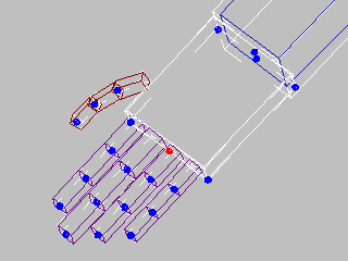

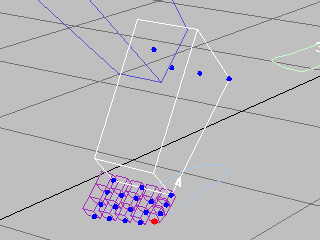

Em animação de passos e forma livre, os giros permitem rotacionar as mãos e pés do bípede em vários pontos.
Por exemplo, ao ativar um giro na bola de um pé, você pode rotacionar o pé em torno da bola do pé. As mãos e pés do bípede têm o mesmo número de giros e a localização do giro é similar. Os Giros estão ativados somente se a mão ou pé do biped está em universal ou espaço de coordenadas do objeto. Em um movimento de caminhar, você pode girar no calcanhar primeiro e, em seguida, na bola do pé e finalmente nos dedos. Os Giros são essencialmente extensões da cadeia Cinemática Inversa.

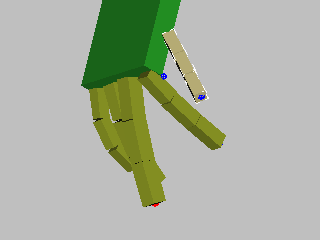

Ao definir uma tecla plantada para a mão, a mão é ancorada no espaço mundial: é possível mover o biped ou a clavícula e a mão permanece plantada. Os Giros nas mãos facilitam para animar mãos e dedos.
Enquanto os giros são utilizados na animação de passos e forma livre, os giros estarão visíveis e acessíveis apenas quando estiver operando no modo de forma livre.

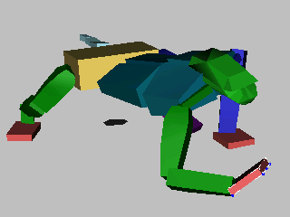

Usando restrições de Cinemática Inversa e giros nas mãos e pés de bípedes permitem que você anime quadrúpedes.

Os Giros são exibidos como pontos vermelhos nas mãos e pés. Use a viewport com estrutura de arame sombreando se você tiver problemas para ver as escolhas.
