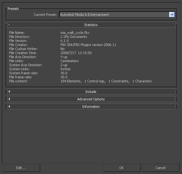

Janela Importar FBX
Importação de arquivos FBX para o 3ds Max

  2. Selecione o menu Aplicativo Importar e utilize o navegador de arquivos para localizar o arquivo que você deseja importar.
  3. A janela do Importador de FBX é aberta. Defina as opções de importação desejadas.
  4. Clique em Ok.
