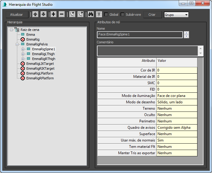

Caixa de diálogo Navegador da hierarquia (Utilitário Flight Studio)
A caixa de diálogo Navegador da hierarquia permite organizar, selecionar e editar a cena de OpenFlight e os atributos de seus nós.

Janela Hierarquia
No lado esquerdo da caixa de diálogo Navegador da hierarquia, a janela Hierarquia exibe uma lista dos nós em sua cena. Você pode clicar nos ícones do sinal de mais ou de menos para expandir ou recolher a lista de nós que têm filhos.

Janela Atributos de nó
Este grupo, à direita da caixa de diálogo Navegador da hierarquia exibe informações sobre um nó, incluindo o nome do nó, campo Comentários e atributos de nó. É possível editar algumas dessas informações.

Colunas Atributo/Valor
Essas colunas exibem cada atributo do nó, à esquerda, e o valor do atributo, à direita. É possível editar os valores de atributos aqui: clique no próprio valor para abrir o campo para edição.
Existem diferentes tipos de campos de valor. Alguns campos são entradas de texto que exigem que você digite um valor numérico ou uma sequência de caracteres. Os outros usuários têm uma lista suspensa, portanto, você pode escolher em um conjunto de valores predefinidos.
Se o atributo exigir que você digite uma entrada ou selecione em uma lista, depois de ter alterado o valor, pressione Enter para confirmar a alteração.
