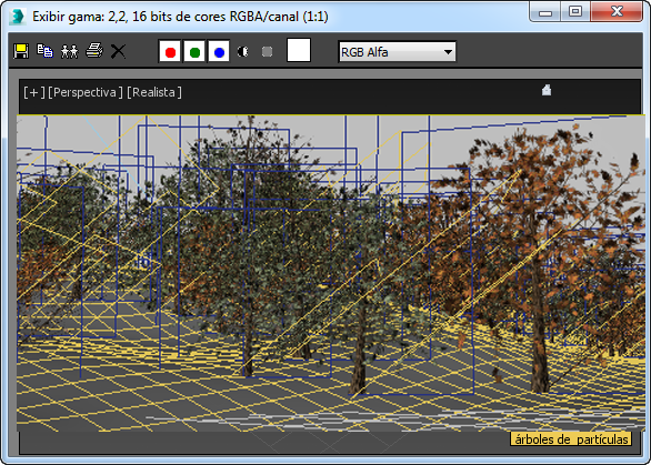

Caixa de diálogo Capturar viewport ativa
Cria um instantâneo da viewport ativa em uma janela Quadro renderizado, na qual você pode salvá-lo como um arquivo de imagem.
Legenda
Insira aqui o texto para adicionar uma etiqueta a sua captura de tela. O texto que você inserir é exibido no canto inferior direito da captura de tela.
Imagem da viewport com uma etiqueta no canto inferior direito
Capturar
Abre a janela Quadro renderizado com um instantâneo da viewport ativa.
