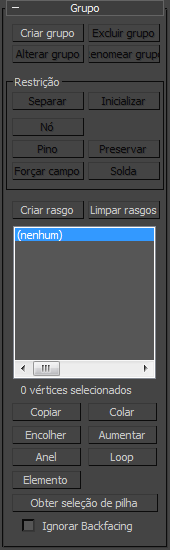

Implementação Grupo (mCloth)
A implementação Grupo destina-se à seleção de grupos de vértices e à restrição deles a superfícies e objetos de colisão.
Interface
[Botões de gerenciamento de Grupo]
Criar grupo
Cria um grupo de vértices selecionados. Selecione os vértices a serem incluídos no grupo e clique neste botão. Atribuir um nome ao grupo e, em seguida, aparecer na lista abaixo para atribuir a um objeto.

Renomear
Renomeia o grupo realçado.
Grupo de restrições
Separar
Remove qualquer restrição atribuída ao grupo e o define novamente como não atribuído (isto é, sem qualquer restrição). Quaisquer propriedades exclusivas atribuídas a esse grupo permanecem em vigor.

[Lista Grupo]
Mostra todos os grupos atuais junto com o status de cada grupo: o tipo de restrição atribuído a ele ou o que não está atribuído. O número de vértices selecionados é mostrado abaixo da lista. Quando um grupo estiver realçado, será igual ao número de vértices atribuído ao grupo. Para atribuir, copiar, colar, excluir ou editar um grupo criado, primeiro realce o nome do grupo na lista.
Nota: Com uma exceção, quando um grupo for realçado na lista, a implantação Parâmetros do grupo aparecerá no painel Modificar. A exceção é grupos atribuídos a Rasgo, para o qual nenhuma implementação extra aparece. Além disso, quando a entrada (Nenhum) estiver realçada na lista, os controles de Seleção suave aparecerão na implementação Seleção suave (consulte Grupo Seleção suave).
