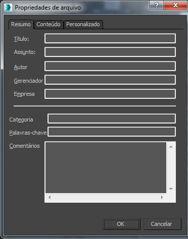

Propriedades de arquivo
As Propriedades de arquivo permitem que você insira informações sobre uma cena que, posteriormente, podem ser lidas pelo Windows usando um programa como o Windows Explorer, para ver as propriedades de arquivo de cena.
Essas informações também podem ser utilizadas para localizar os arquivos de cena com o utilitário Localizador de arquivos.
A caixa de diálogo Propriedades tem três guias:
Painel Resumo
O Resumo fornece campos para inserir informações relacionadas à cena salva. Muitos campos que são utilizados com frequência ficam disponíveis na guia Resumo. Se houver um campo que você não quer que fique representado na guia Resumo, é possível utilizar a guia Personalizado para definir novos campos de informações.
Título
Insira o título de sua cena ou animação aqui.
Assunto
Insira o assunto de sua cena ou animação aqui.
Autor
Insira o autor de sua cena ou animação aqui.
Gerenciador
Insira o gerenciador de sua cena ou animação aqui.
Empresa
Insira o nome da sua empresa aqui.
Categoria
Insira a categoria de sua cena ou animação aqui.
Palavras-chave
Insira palavras-chave que identifiquem sua cena aqui.
Comentários
Insira comentários pessoais aqui. As informações que você adicionar ao campo Descrição na caixa de diálogo Informações de resumo aparecerão no campo Comentários e vice-versa.
Painel Conteúdo
Quando uma cena é salva, uma lista resumida de tudo que contém na cena é gerada e exibida na guia Conteúdo. Se uma cena não tiver sido salva, a guia Conteúdo permanecerá vazia.
Painel Personalizado
O painel Personalizado permite criar campos personalizados. O painel Personalizado é útil quando há mais informações que precisam ser inseridas nas propriedades de uma cena, mas não há nenhum campo ou espaço no painel Resumo.
Nome
Insira o nome de um campo personalizado. É possível inserir manualmente quaisquer dados que você quiser no campo Nome. Uma lista suspensa fornece os tipos de campos que são utilizados com frequência.
Tipo
Especifica os tipos de informações a serem inseridas no campo Valor: escolha entre texto, data, número e sim ou não. Isso indica os tipos de informações a serem inseridas no campo Valor.
Valor
Insira os dados aqui.
Adicionar
Adiciona propriedades Personalizadas inseridas nos campos Nome, Tipo e Valores à lista Propriedades.
Excluir
Remove a propriedade Personalizada selecionada da lista Propriedades.
Propriedades
Exibe todas as propriedades Personalizadas inseridas na cena.
