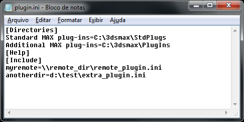

Exemplo: Para adicionar arquivos INI remotos a seu plugin.ini remoto:
  1. Abra sua cópia local do plugin.ini com um editor de texto.
  2. Na parte inferior do arquivo, digite [Incluir] e pressione Enter.
  3. Após [Incluir], insira estas duas linhas:
    myremote=\\remote_dir\remote_plugin.ini
    anotherdir=d:\test\extra_plugin.ini
    Nota: É possível atribuir um título qualquer ao diretório (nesse caso, myremote ou anotherdir) e o diretório pode ser qualquer diretório local ou remoto. Além disso, o arquivo INI pode ter qualquer nome.
  4. Salve o plugin.ini e saia do editor de texto.
    A próxima vez que você iniciar o 3ds Max, ele irá carregar plug-ins de diretórios definidos no plugin.ini, bem como plug-ins em qualquer arquivo INI remoto especificado em plugin.ini.
    É possível adicionar quantos arquivos INI remoto conforme você necessita, tornando mais fácil organizar grupos de plug-ins.
