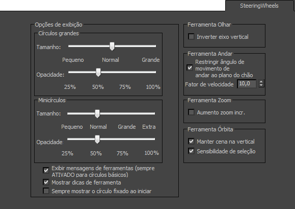

Esses controles afetam a interação com o recurso SteeringWheels. Quaisquer alterações nas configurações persiste entre sessões.
Interface
Grupo de Opções de exibição
- Círculos grandes
- Use os controles deslizantes para especificar o tamanho e a opacidade dos círculos de tamanho padrão. As alterações acontecem quando você clica em OK.
- Tamanho Define o tamanho do Círculo de navegação completa, Círculo de objeto de vista e Círculo de tour do edifício.
- Opacidade Define a opacidade do Círculo de navegação completa, Círculo de objeto de vista e Círculo de tour do edifício.
- Minicírculos
- Use os deslizadores para especificar o tamanho e a opacidade dos círculos pequenos. As alterações acontecem quando você clica em OK.
- Tamanho Define o tamanho do Minicírculo de navegação, Minicírculo de objeto de vista e Minicírculo de tour do edifício.
- Opacidade Define a opacidade do Minicírculo de navegação, Minicírculo de objeto de vista e Minicírculo de tour do edifício.
- Exibir mensagens de ferramentas
- Alterna a exibição de mensagens de ferramentas, como “Pressione as teclas de seta para mover”, para a Ferramenta Olhar.
Nota: Nem todas as ferramentas têm as mensagens de ferramentas.
- Mostrar dicas de ferramentas
- Alterna a exibição de dicas de ferramentas que são exibidas quando você passa o cursor do mouse sobre um controle.
- Sempre mostrar o círculo fixado ao iniciar
- Quando ativada e você iniciar o 3ds Max pela primeira vez, o SteeringWheels aparecerá automaticamente na posição do cursor do mouse. Quando desativado, o SteeringWheels deve ser ativado manualmente. Padrão=desativado.
Grupo Ferramenta olhar
- Inverter eixo vertical
- Afeta como os controles de arraste do mouse vertical visualizam o movimento com a ferramenta Olhar. Quando ativado, arrastar para cima move o ponto de vista para cima e arrastar para baixo move o ponto de vista para baixo. Quando desativado, arrastar para cima move o ponto de vista para baixo e arrastar para baixo move o ponto de vista para cima. Padrão=desativado.
Grupo Ferramenta andar
- Restringir ângulo de movimento de andar ao plano do chão
- Quando ativado, restringe o movimento Andar (para frente, para trás, à esquerda, à direita, para cima e para baixo) relativo ao plano XY do mundo, independentemente da Direção olhar atual. Quando desativado, o movimento Andar ocorre perpendicular ao plano da vista. Padrão=ativado.
- Fator de velocidade
- Define a taxa relativa do movimento Andar. Intervalo=0,1 a 10,0. Padrão=10,0.
Grupo Ferramenta zoom
- Aumento do zoom incremental
- Quando ativado e você estiver utilizando a ferramenta Zoom no Círculo de navegação completa, será possível aumentar o zoom em um fator de 25 por cento por clique. Quando desativado, você deve arrastar para aplicar zoom usando a ferramenta Zoom no círculo Navegação completa.
Grupo Ferramenta órbita
- Manter cena na vertical
- Impede a rotação da cena de maneira que ela aparece de cabeça para baixo ao usar a ferramenta Órbita.
- Sensibilidade de seleção
- Quando ativada, usar a ferramenta Órbita rotaciona a vista em torno da seleção atual em vez de em um centro predefinido.
