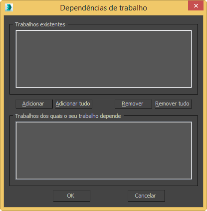

Caixa de diálogo Dependências de trabalho
Essa caixa de diálogo permite especificar os trabalhos que não devem começar a renderização até que outros trabalhos sejam concluídos. Utilize as duas listas e os botões Adicionar e Remover para criar uma lista de trabalhos que devem terminar a renderização antes de o trabalho atual ser iniciado.
Interface
Lista de trabalhos existentes
Relaciona todos os trabalhos enviados anteriormente. Para especificar uma dependência para o trabalho atual, adicione um ou mais trabalhos à lista Trabalhos dos quais o seu trabalho depende.
Adicionar
Selecione um ou mais trabalhos dos quais seu trabalho depende e clique em Adicionar para adicioná-los à lista Trabalhos dos quais o seu trabalho depende.
Adicionar todos
Adiciona todos os trabalhos na lista de Trabalhos existentes para a lista Trabalhos dos quais o seu trabalho depende.
Remover
Remove os trabalhos realçados da lista Trabalhos dos quais o seu trabalho depende.
Remover todos
Remove todos os trabalhos da lista Trabalhos dos quais o seu trabalho depende.
Lista Trabalhos dos quais o seu trabalho depende
